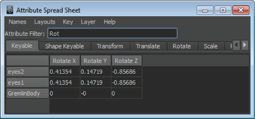

アトリビュート スプレッドシート(Attribute Spread Sheet)を使用してアトリビュートをスプレッドシート形式で表すことにより、複数のノードの複数のアトリビュート値を一度に編集することができます。

名前によってアトリビュートをフィルタする。 |
フィルタによってアトリビュートを除外するには、アトリビュート フィルタ(Attribute Filter)フィールドを使用します。フィルタはサブストリングをサポートしています。たとえば、移動(Translate)アトリビュートを分離する場合、「trans」と入力すると、「trans」という文字列を含むアトリビュートのみ が表示されます。 |
