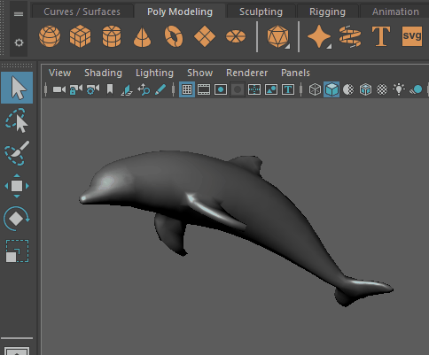

ユニバーサル マニピュレータ(Universal Manipulator)を使用すると、複数の方法でオブジェクトを変換できます
ユニバーサル マニピュレータ(Universal Manipulator)ツールを開くには
ユニバーサル マニピュレータ(Universal Manipulator)を終了するには
他のツールを選択します。
