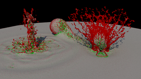

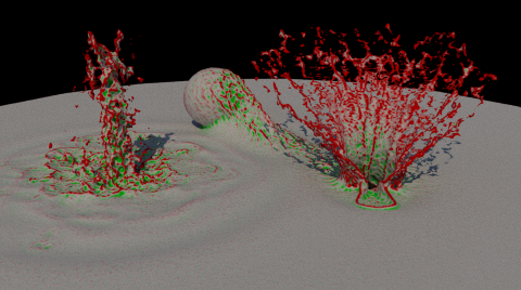

スムーズ モード(Smooth Mode)
スムージングの種類を選択します。結果は似ていますが、同じではありません。選択は、好みによります。イメージ内では、赤い領域が内側にスムージングされ、緑の領域は外側にスムージングされます。
  • LaplacianFlow は、反復ごとに、指定した量の符号付き距離フィールドのラプラスを追加します。
  • CurvatureFlow は、反復ごとに、指定した量の平均曲率を追加します。
スムーズの反復(Smooth Iterations)
スムージング処理を繰り返す回数です。1 回の大量のスムージングよりも、少量のスムージングを繰り返す方が、より優れた結果を得られる場合があります。

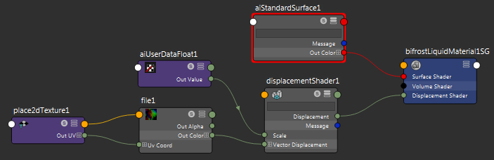

ディスプレイスメントを使用して、フラットなメッシュとブレンドするには:
  1. メッシュ平面(Mesh Plane)としてディスプレイスメント マップを作成したフラットな平面を指定します。
  2. ブレンドに使用する出力チャネル(Output Channel)の名前を指定します。既定では、ocean です。
  3. 書き出しチャネル(Export Channels)リストに同じチャネル名を追加します。
  4. ハイパーシェード(Hypershade)ウィンドウで、液体マテリアルにディスプレイスメント シェーダを追加します。ハイパーシェード(Hypershade)ウィンドウでの操作全般の詳細については、「ハイパーシェード(Hypershade)ウィンドウ」を参照してください。
  5. ファイル(File)テクスチャ ノードをディスプレイスメント シェーダのベクトル ディスプレイスメント(Vector Displacement)アトリビュートに接続します。
  6. ファイル ノードのイメージの名前(Image Name)アトリビュートでディスプレイスメント マップを指定します。
  7. ユーティリティ シェーダを使用して、指定した出力チャネル(Output Channel) (たとえば、ocean)を取得し、ディスプレイスメント シェーダのスケール(Scale)アトリビュートに接続します。この手順のシェーダおよびプロシージャの名前は、レンダラによって異なります。
  8. 境界の半径(Boundary Radius)オフセット(Offsets)を調整してブレンドを制御します。
