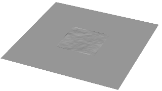

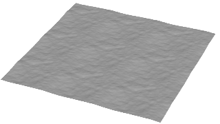

- 周期(Periodic)
- 空間内で波のパターンを繰り返します。こうすると、小さなパッチを使用して大きなメッシュ プレーンを変形できますが、タイルの繰り返しが目立つ可能性があります。
周期のオンとオフの比較
