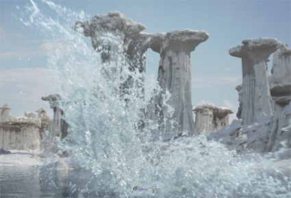

Bifrost 流体(Bifrost Fluids)
Bifrost は FLIP (Fluid Implicit Particle) ソルバを使用した高品質の液体および流体効果のシミュレーション システムです。エミッタから液体を生成し、重力で落下させ、コライダを操作し、フローを制御し水しぶきを作成します。フィールドを使用してジェットやその他のエフェクトを作成します。
