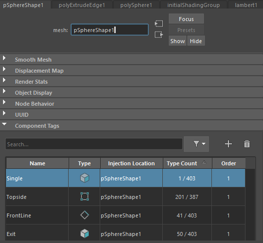

アトリビュート エディタ(Attribute Editor)のコンポーネント タグ(Component Tags)テーブル
アトリビュート エディタ(Attribute Editor)のシェイプ ノードからコンポーネント タグ(Component Tags)のメンバーシップを編集するには、このテーブルを使用します。オブジェクトにコンポーネント タグを追加するには、「ジオメトリにコンポーネント タグを割り当てる」を参照してください。

| 名前(Name) | 対応するコンポーネント タグ(Component Tag)の名前。
名前の横に * (アスタリスク)が付いている場合は、上流から取得されたコンポーネント タグ(Component Tag)が変更されています。 |
| タイプ(Type) | この列のアイコンは、コンポーネント タグ(Component Tag)のタイプに対応しています。
| 射出位置(Injection Location) | デフォーマのオリジナルの位置です。 |
| タイプの数(Type Count) | コンポーネント タグ(Component Tag)に含まれているコンポーネントの数を、コンポーネント タグ(Component Tag)カテゴリ内のコンポーネントの総数で除算した値。
たとえば、コンポーネント タグ(Component Tag)となるフェースが 1 つ含まれている立方体は、このフィールドに 1/6 と表示されます。 |
| 順序(Order) | 射出ノードのデフォメーション チェーンにおける、コンポーネント タグ(Component Tag)の位置のシーケンス。最も小さな値が、最も上流を示します。 |
