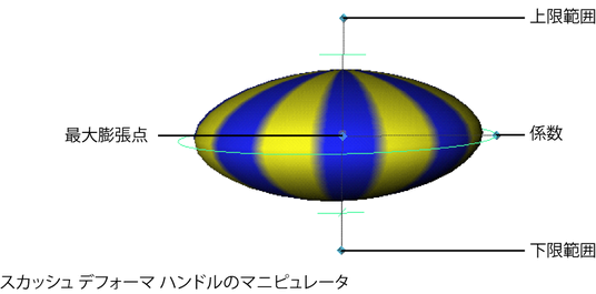

ハンドル マニピュレータを使用してスカッシュ デフォーマを編集するには
  1. スカッシュ デフォーマ ノードを選択します(既定の名前は squashn)。
  2. マニピュレータの表示ツール(Show Manipulator Tool)を選択します(既定のショートカットは t キー)。
  3. シーン内で、スカッシュ デフォーマ ハンドルのマニピュレータのいずれかを選択します。
    スカッシュ デフォーマ ハンドル上のマニピュレータで、アトリビュートを編集することができます。
  4. 中マウス ボタンでドラッグし、インタラクティブな編集を行います。チャネル ボックス(Channel Box)の値は、変更に従って更新されます。
