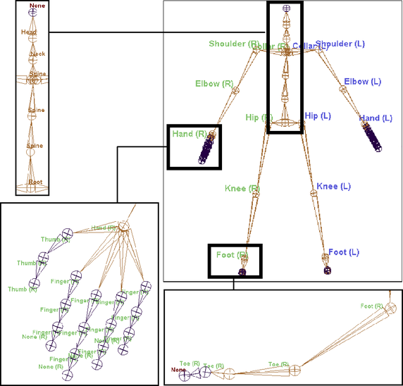

- ジョイントにラベルをつけると、シーン ビューのそれぞれのジョイントの横に各ラベルが表示されます。シーン ビューにジョイント ラベルが表示されない場合は、「ジョイント ラベルの可視性を切り替える」を参照してください。

- スケルトン > ジョイントのラベル付け > すべてのラベルを表示(Skeleton > Joint Labelling > Show All Labels)を選択します。
ジョイント ラベルがシーン ビューに表示されます。「スケルトン > ジョイントのラベル付け > すべてのラベルを表示(Skeleton > Joint Labelling > Show All Labels)」を参照してください。

各ジョイントは、選択した親からジョイント チェーンの階層に沿って、それぞれのジョイント チェーン内の位置に基づいて自動的にラベルが付けられます。
たとえば、スケルトンの左肩のジョイントを選択して、ジョイント ラベルの追加(Add Joint Labels)メニューの左側のラベル付け(Label Left)をクリックし、次に腕のラベル付け(Label Arm)をクリックした場合、そのジョイントには「肩(L) (Shoulder(L))」、次のジョイントに自動的に「肘(L) (Elbow(L))」、その次のジョイントに「手(L) (Hand(L))」というようにラベルが付けられます。
