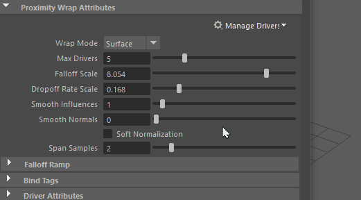

  5. 近接ラップ(Proximity Wrap)デフォーマのオブジェクト/ノードを引き続き選択した状態で、アトリビュート エディタ(Attribute Editor)を開きます。
    注: 変形するオブジェクトごとに近接ラップ(Proximity Wrap)デフォーマ ノードが作成されるため、アトリビュート エディタ(Attribute Editor)には近接ラップ 1(Proximity Wrap 1)、近接ラップ 2(Proximity Wrap 2)などがタブとして表示されます。
  6. アトリビュート エディタ(Attribute Editor)近接ラップ 1(Proximity Wrap1)タブに切り替え、近接ラップ アトリビュート(Proximity Wrap Attributes)を展開し、タブをピンで固定(Pin Tab)アイコン を使用してタブを固定します。
  7. アウトライナ(Outliner)、ビューポート、またはノード エディタ(Node Editor)でデフォメーションのドライバを表すプリミティブを選択します。
  8. アトリビュート エディタ(Attribute Editor)近接ラップ 1(Proximity Wrap1)タブで、ドライバを管理(Manage Drivers)メニューを展開し、選択項目をドライバとして追加(Add Selected as Driver)を選択します。選択したプリミティブがドライバとして作成され、デフォーマに接続されます。
    注: 複数のドライバ ジオメトリを追加するには、[Shift]キーを押しながらジオメトリを選択してから、ドライバを管理(Manage Drivers)メニューで選択項目をドライバとして追加(Add Selected as Driver)をクリックします。
  9. 新しいドライバの設定を行うには、新しいドライバの既定値を編集(Edit New Driver Defaults)を選択して近接ラップ ドライバ(Proximity Wrap Drivers)ウィンドウを開きます。

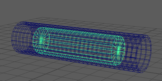

  10. ドライバのジオメトリをトランスフォームして、バインドに影響を与えたり、ターゲット ジオメトリを変形することができます。
