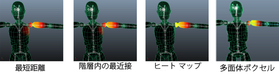

次の図では、スキン ウェイト ペイント(Paint Skin Weight)ツールを使用して、4 つの異なるバインド方法でキャラクタの左腕のジョイントに既定のウェイトを割り当てた場合の効果を比較します。明るい黄色はバインドの効果が最大となる領域を示し、黒色は影響がない領域を示します。最短距離(Closest Distance)と階層内の最近接(Closest In Hierarchy)は両方とも同じ効果をもたらしますが、ヒート マップ(Heat Map)と測地線ボクセル(Geodesic Voxel)ではジョイントの周りに強度が集中しています。これらの比較を行うには、「スキン ウェイト ペイント(Paint Skin Weights)ツールを使用してスキン バインディングをテストする」を参照してください。

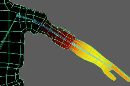

このオプションによって、スキン ポイントへの各ジョイントのインフルエンスが、ジョイント(およびジョイントのポーン)からの距離に伴ってどれだけ大きく減衰するかを指定できます。ドロップオフ率(Dropoff Rate)が高ければ、インフルエンスの減衰率はより大きくなります。ドロップオフ率(Dropoff Rate)が低ければ、各ジョイントのインフルエンスはより遠くに及びます。スライダで 0.1 から 10 の値を指定します。100 までの値を入力することもできますが、0.1 から 10 はほとんどの状況において理想的な値です。既定値は 4 で、ほとんどのキャラクタにはこれで適切なデフォメーション エフェクトが行われます。
ドロップオフ レートが小さい場合のメッシュ(0.1)
ドロップオフ レートが大きい場合のメッシュ(10.0)
