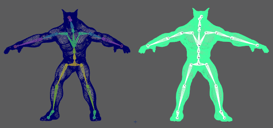

    スケルトンとメッシュを両方とも選択します。

  5. 宛先のキャラクタに同じ操作を実行します。(ヒップのジョイントを右クリックして、階層の選択(Select Hierarchy)を選択してから、[Shift]キーを押しながらメッシュを選択します。)

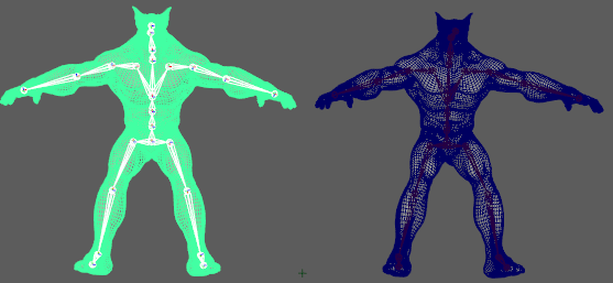

  7. 適用(Apply)をクリックします。ソース キャラクタは一連のクイック トランスフォームを実行して、デフォーマのウェイトを計算します。
  8. アトリビュート エディタ(Attribute Editor)で 2 つのキャラクタを比較することにより、デフォーマがクラスタ デフォーマに変換されたことを確認できます。宛先キャラクタには、スキン クラスタ以外のデフォーマ タブがありません。
