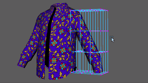

モデルのシェイプに使用するラティス デフォーマ
デフォーマには、サーフェスのモデリングと、オブジェクトへの特別なシェイプのアニメーションの追加という主な 2 つの用途があります。
