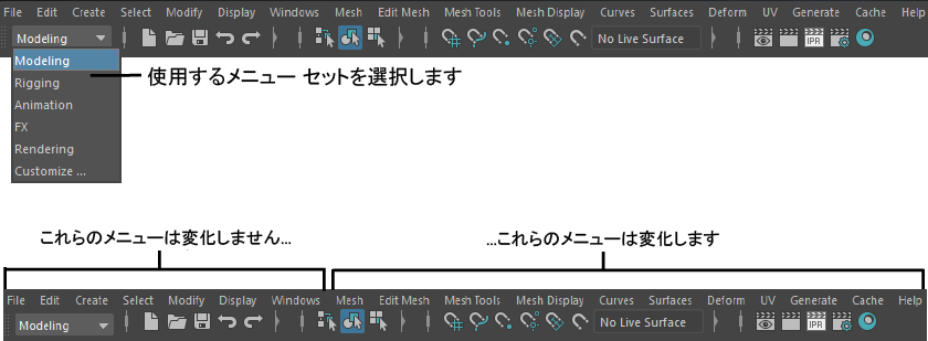

リギング メニュー セット
ドロップダウン メニューからメニュー セットにアクセスします
リギング(Rigging)メニュー セットは、Maya の既定のメニュー([ファイル](File)、[編集](Edit)、[作成](Create)、[選択](Select)、[修正](Modify)、[表示](Display)、および[ウィンドウ](Windows))の後に追加されたリギング固有のメニュー セットです。
リギング メニュー セットに切り替えるには、[F3]キーを押します。
