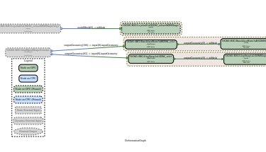

- グラフィカル出力(Graphical Output)
GPU のオーバーライド(GPU Override)領域のグラフィカル出力(Graphical Output)セクションを展開すると、GPU デフォーマ グラフを生成できます。このグラフには、deformerEvaluator -c コマンドで使用できる情報が、Graphviz を使用して接続されたグラフとして表示されます。
- フォーマット(Format)
- 出力ファイルのフォーマットを PDF、SVG、PNG、または DOT の中から選択します。
- 出力ファイル(Output file)
- 出力ファイルの名前を入力します出力場所を参照するには、フォルダ アイコン
をクリックします。
- プラグを含める(Include Plugs)
完全なグラフを表示します
- 入力プラグと出力プラグのラベルが付いたノード間の接続が不要な場合は、このオプションを無効にします。このオプションは、既定でオンになっています。
- 選択項目のみ(Selected Only)
選択した場合、グラフの簡易形式のみが表示されます
- グラフを選択したノードに制限します。
- ウォークスルーを除外(Omit Passthroughs)
ウォークスルーを除外し、グラフ表示をさらに制限します。
- グラフを選択したノードに制限し、ウォークスルー ノードは除外します。
- デフォメーション グラフを視覚化する(Visualize Deformation Graph)
- グラフを作成するには、表示(Show)ボタンをクリックします。

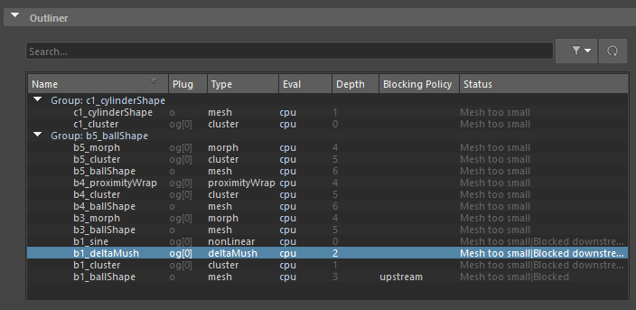

- アウトライナ(Outliner)
GPU アウトライナ(Outliner)を使用すると、deformerEvaluator のノードと、そのブロック ポリシーがある場合はそのステータスを追跡できます。
- GPU アウトライナ(Outliner)には次の機能があります。
- エバリュエータ内のノードと、これらのノードをグループ化する方法を表示できます。
- GPU で評価するノード、CPU へのダウンロードの原因となったノード、および CPU で評価するノードを表示できます。
- フィルタを使用して、次の条件と一致するノードが表示されるよう制限できるようになりました。
- ワイルドカード名と一致する
- メッシュのみに属する
- GPU でのみ評価する
- 通過ノードを除外する
- アップロード/ダウンロードの両方のステータスを表示する
- ブロック ポリシーが設定されている
- グループにターゲット メッシュの名前が使用されている
- ファイルのオープン、新規作成、参照、または読み込みを行うときに更新されるようになりました
- アウトライナ(Outliner)を右クリックしてコンテキスト メニューを開き、ノードの選択、グラフとしての表示、またはブロック ポリシーの設定を行うことができます。
| 名前
| 機能
| 名前(Name)
| このノードの下にグループ化されたすべての要素のターゲット メッシュの名前を表示します。
| プラグ(Plug)
| ノード プラグ。
| タイプ(Type)
| 関連付けられたデフォーマ。
| 評価(Eval)
| ノード評価が行われる場所。ノード評価では、GPU での評価し、CPU へのダウンロード、CPU での評価を行います。
| 深度(Depth)
| チェーン内の順序。
| ブロック ポリシー(Blocking policy)
| ノードにブロックポリシーが適用されている場合。
| ステータス(Status)
| ブロック ポリシーの現在のアップロード/ダウンロード状態。
