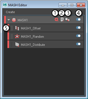

MASH エディタは、シーンで MASH ネットワークを表示、選択、修正するために使用できます。これには、アニメーション(Animation)または FX メニュー セットの MASH > MASH エディタ(MASH > MASH Editor)、もしくは MASH シェルフからアクセスできます。
注: MASH エディタ(MASH Editor)は、Maya 2017 より前に作成された MASH ネットワークと互換性がありません。
関数のリストについては、このイメージの下にある表を参照してください。
1 - ノードを追加(Add Node)
ノードのドロップ ダウン リストを表示するには、このボタンをクリックします。ノードを 1 つを選択し、MASH ネットワークの一番上に追加します。特定のノードの詳細については、「MASH ノードの概要」を参照してください。
2 - ユーティリティを追加(Add utility)
ユーティリティのドロップ ダウン リストを表示するには、このボタンをクリックします。次のユーティリティがあります。
3 - Repro またはインスタンサ(instancer)を選択
ネットワークの現在のジオメトリ タイプに応じて、Repro またはインスタンサ(Instancer)ノードを選択します。
4 - ノードを切り替え
対応する MASH ノードを無効または有効にします。トップレベルのボタンをクリックすると、配分(Distribute)ノードに影響します。
5 - ノードを移動
スタック内での順序を変更するには、点線の白いハンドルを使用してノードをドラッグします。ノードはそれらの下にある項目のみに影響するため、ノードを並べ替えることで MASH ネットワーク上のノードのエフェクトを変更できます。
暗いソリッドのハンドルがあるノードの順序は変更できません。
