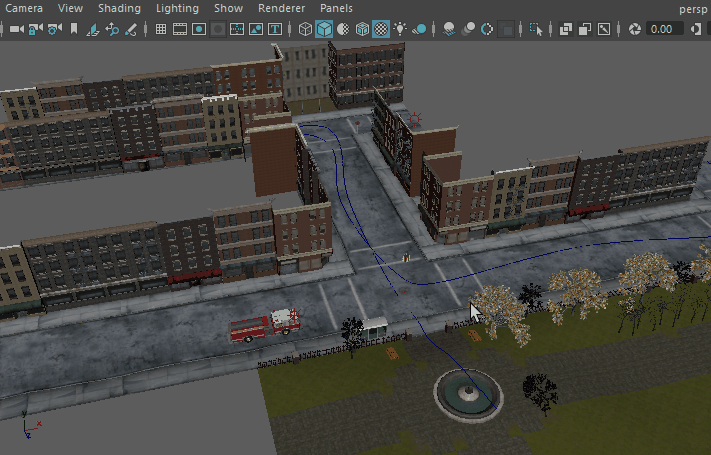

複数のカメラを設定している場合は、シーンを見るカメラを切り替えることができます。
選択項目から見る(Look Through Selected)を使用するには
  1. 次のいずれかを実行します。
    • 選択したカメラを通して見るには、パネル(Panels)メニューを開き、選択項目から見る(Look Through Selected)を選択します(この機能はオブジェクトでも有効です)。
    • 別のカメラを通して見るには、パネル(Panels)をクリックして、パース ビュー(Perspective)または正投影(Orthographic)サブメニューからカメラの名称を選択します。

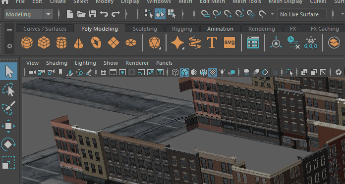

  2. ヒント:
    カメラ ビューは、シーン ビューの上部に沿って配置されたパネル(Panels)メニューにあります。パネル(Panels)メニューが表示されない場合は、[Shift]+[M]キーを押してパネル(Panels)メニューを表示または非表示にします。
注: シーン内のオブジェクトの位置は、カメラと同様に、カメラを通して見るときのドリー、タンブル、またはズームの影響を受けます。
