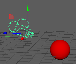

新しいカメラを作成するには
  1. 作成 > カメラ(Create > Cameras) > カメラのタイプ > を選択します(ここでカメラのタイプは、希望のカメラのタイプです)。
    そのカメラのタイプのカメラの作成オプション(Create Camera Options)が表示されます。
    注: このカメラのタイプにオプションを設定している場合は、オプションを開かなくてもカメラのタイプを選択することができます。オプションは毎回設定する必要はありません。
  2. カメラのオプションを設定し、作成(Create)ボタンをクリックします。
新しいカメラを通してシーンを表示するには
  1. ビューポートでカメラを選択します。
  2. ビュー(View)パネルメニューでビュー > カメラを循環(View > Cycle through Cameras)を選択します。
    ビューポートの下部にカメラの名前が表示されます。
