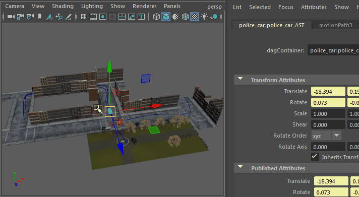

シーン内のカメラを表示するには
  1. ビューポートのビュー パネル(View panel)アイコンのカメラ(Camera)アイコン を右クリックします。 シーン内で使用されているすべてのカメラのリストが表示されます。
  2. カメラのリストを表示するには、ビューポートのビュー パネル(View panel)の右端のカメラの名前をクリックします。
