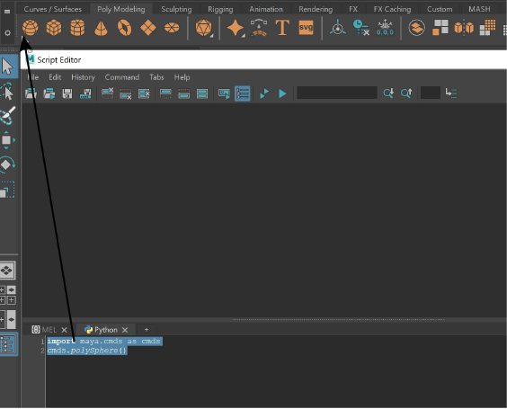

Maya で Python を入力する方法にはいくつかあります。
Maya で MEL スクリプティングと Python スクリプティングの両方を円滑に実行するため、スクリプト エディタ(Script Editor)が修正され、各言語に個別のタブができました。MEL タブのウィンドウに入力したステートメントは MEL に送信、処理されます。同様に、Python タブのウィンドウに入力すると、Python により処理されます。
Python が返す結果には、先頭に Python のコメント キャラクタ(#)が付きます。
タブにコマンドを直接入力するか、既存の .py ファイルをタブにロードすることができます。
スクリプト エディタでは、オートコンプリート機能を利用してコマンド名をよりすばやく検索できます。詳細については、MEL コマンドに関するヘルプを参照するを参照してください。
詳細については、スクリプト エディタ(Script Editor)を参照してください。
短い Python コマンドはコマンド ラインに入力することもできます。MEL と Python コマンドの入力を切り替えることができます。
MEL スクリプトと同じように、
を押したまま Python スクリプトをシェルフ(Shelf)にドラッグすることができます。
