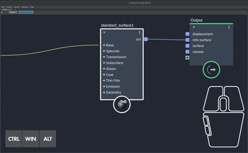

自動展開
ノード アトリビュートの自動展開が使用できるようになりました。[Ctrl]キーを押しながら複合にカーソルを合わせると、そのサブアトリビュートが展開されます。

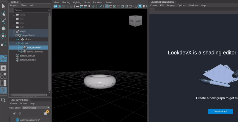

- USD ステージで、ジオメトリのサブセットにマテリアルを直接割り当てられるようになりました。

- 現在のセッションから既存のマテリアルを割り当てられるようになりました。
- USDstage のマテリアルを USDgeomSubset に割り当てられるようになりました。
