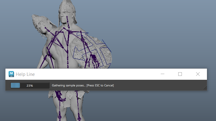

新しいデフォメーションのベイク処理の進行状況バー
以前は、ベイク デフォーマ ツール(Bake Deformer Tool)は複雑な行列を使用してスキン ウェイト付けを解決していたため、処理に非常に時間がかかりました。最新の変更により、ベイク処理はより高速になり、計算を実行するために使用するメモリも大幅に削減されたため、処理速度が大幅に向上しました。
さらに、デフォメーション プロセスがヘルプ ラインに表示されるようになったため、デフォメーションの進行状況(サンプル ポーズのギャザリング、インフルエンスの決定、またはウェイトの計算)を追跡することができます。[Esc]キーを押すと、任意の段階で処理をキャンセルできます。
