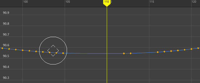

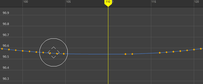

グラフ エディタ(Graph Editor): 値軸と時間軸でカーブをスカルプトする新しい機能
新しい時間に影響(Affects Time)オプションがスカルプト カーブのグラブ(Grab)ツールと塗り付け(Smear)ツールの設定に追加され、時間(Time)軸と値(Value)軸の両方でカーブを変更できるようになりました。
グラブ(Grab)ツールを使用した時間軸でのスカルプト
塗り付け(Smear)ツールを使用した時間軸でのスカルプト
グラフ エディタ(Graph Editor)グラブ(Grab)ツールと塗り付け(Smear)ツールのいずれかをアクティブにして、スカルプト カーブ ツールの設定(Sculpt Curves Tools Settings)を開き、時間に影響(Affects Time)をオンにします。
カーソルが変化して、左右(時間)の軸および上下(値)の軸でカーブを移動できることを示します。
既定のスカルプト カーソル(値(Value)軸のみ)
時間に影響(Affects Time)オプションがアクティブなスカルプト カーソル

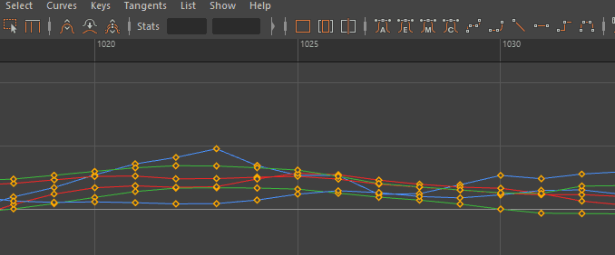

グラフ エディタ: 新しいカーブ選択オプション
グラフ エディタ(Graph Editor)の選択(Select)メニューに新しいオプションが追加され、キー/接線の選択を特定のカーブに制限できるようになりました。
選択したカーブを優先(Prefer Selected Curves)は、Autodesk Softimage で以前に使用されていた選択動作に似ており、特定のカーブに焦点を当てることができます。この機能は、高密度のアニメーション データを操作するときに、意図しない選択を防ぐのに役立ちます。

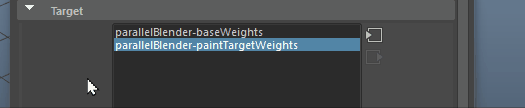

新しいブレンド シェイプ ウェイト ペイント ターゲットの選択 ブレンド シェイプ ウェイト ペイント ツール(Paint Blend Shape Weights Tool)の新しい一連のナビゲーション ボタンを使用すると、ペイントするターゲットを選択できるため、複数のブレンド シェイプ ターゲットの操作が容易になります。
