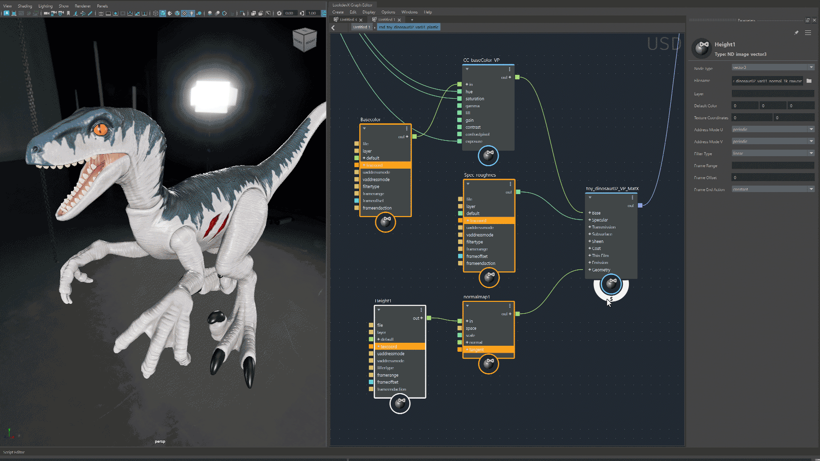

更新された LookdevX には、ノードをソロ化できるなど、さまざまな新機能が導入されています。
ソロ化すると、Lookdev ワークフローが高速になり、グラフのトラブルシューティングが効率的になります。グラフ内でノードをソロ化すると、その上流ノードのレンダリングを検査できます。この機能は、マテリアル、シェーダ、コンパウンドを含む Arnold グラフと MaterialX グラフの両方をサポートします。
