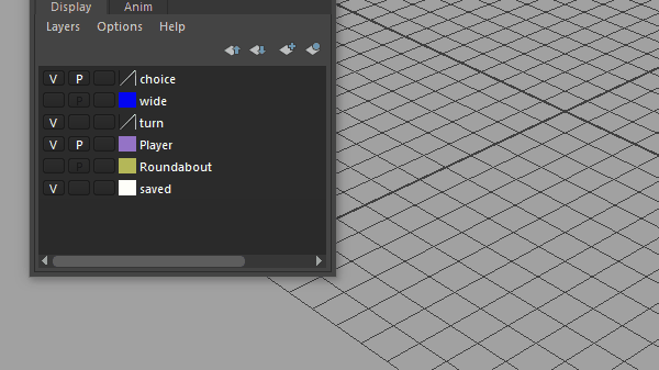

複数のディスプレイ レイヤを削除する
ディスプレイ レイヤ エディタ(Display Layer Editor)での作業に便利な新しい動作です。
ディスプレイ レイヤ エディタ(Display Layer Editor)の右クリック コンテキスト メニューのオプションを使用して、複数のレイヤを削除できるようになりました。右クリック メニューの動作は、以前はアニメーション レイヤ エディタ(Animation Layer Editor)にのみ存在していました。
このオプションにアクセスするには、ディスプレイ レイヤ エディタ(Display Layer Editor)で任意のレイヤを右クリックし、コンテキスト メニューから選択したレイヤの削除(Delete Selected Layers)を選択します。この機能により、アーティストが複数のレイヤを同時に使用する場合、ワークフローの作業時間が短縮されます。
