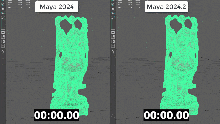

ReFormの更新
注: この Maya 2024.2 のビデオの視聴時間は 1 分 58 秒です。
リトポロジ化の基本アルゴリズムである ReForm が更新され、パフォーマンスと安定性が向上しました。入力メッシュによってパフォーマンスの上昇度は異なる場合がありますが、処理時間は最大 30% 短縮されました。

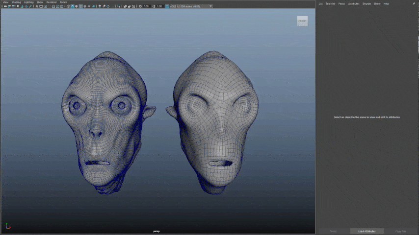

機能保持とシンメトリ
モデルの提供: Christophh Schedl 氏
以前は、リトポロジ化のシンメトリ(Symmetry)オプションで、機能保持(Feature Preservation)の方法(ハード エッジ(Hard Edges)角度によるエッジ(Edges by Angle)エッジ コンポーネント タグ(Edge Component Tags))は一切考慮されませんでした。現在は、シンメトリ(Symmetry)機能保持(Feature Preservation)のオプションを併用して信頼性の高い結果を得られるようになりました。詳細については、「リトポロジ化されたメッシュの領域を保持する」および「シンメトリを使用してメッシュをリトポロジ化する」を参照してください。
