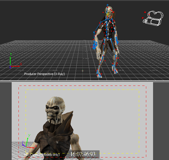

キャプチャするデータをディレクタのカメラに映るものだけに限定できます(ただし場合によって、ディレクタはアクターが記録されているときにカメラの撮影を避けることがあります - 後で使用できるように、単にアニメーション アセットを集めている場合などです)。
たとえば、モーション キャプチャのマーカーごとに動かされるキャラクタを表示するモーション キャプチャ データや、コンストレインされたカメラを動かすスケルトンおよびマーカー データを伴うシーンがある場合(下図の一番上にある Viewer ペインに示すとおり)、モーション キャプチャ データを記録することができます。ただし本当に記録が必要なのは、最終結果、すなわちカメラに記録するデータ、およびリターゲットされたキャラクタに記録するデータだけです。下の図の下方の Viewer ペインには、ディレクタのカメラに表示される内容を示します。

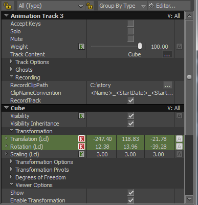

<Name>_<StartDate>_<StartTime>
個々のテイクに固有の名前が必要です。トークンはカスタマイズできます。トラック名、Timecode、開始時間、終了時間、テイク名、およびスタティック テキストを追加できます。トラックの記録に使用するトークンを定義する目的は、記録ファイルの管理を最適化することにあります。
任意の英数の文字列値(特殊文字を除く)を入力することもできます。クリップ名の一意性を保持するために反復値を使用しない場合、現在のクリップが新しいクリップで上書きされます。

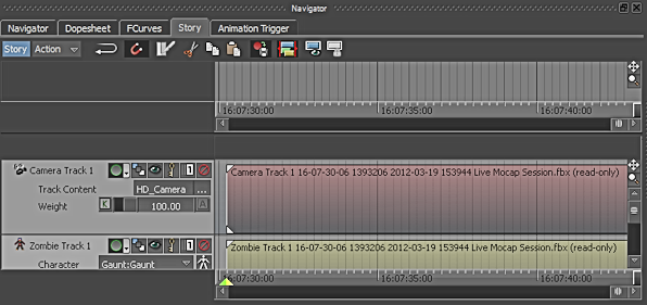

Story トラックは、記録されたデータを表しています。記録されたデータが 3D 記録のEditorial タイムラインに挿入されます。オブジェクトを操作すると、アニメーションが記録されます。
記録されたデータを表す Story トラック

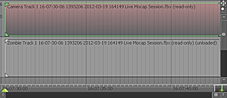

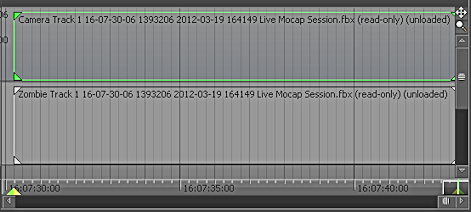

Story ウィンドウに記録されたトラックを再ロードするには
次の図は、再ロードする Story トラックが選択された状態を示しています。
