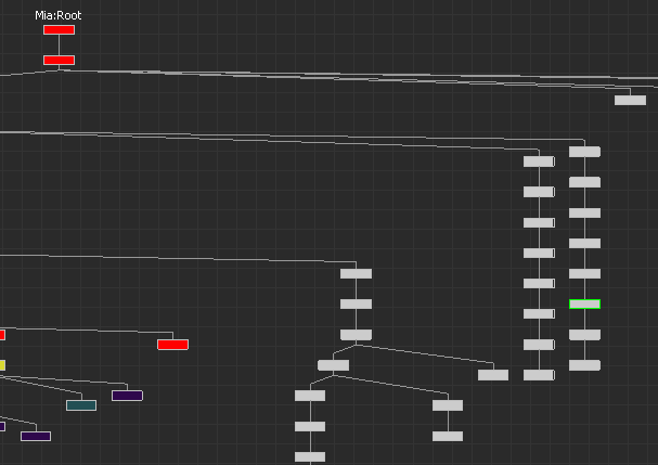

Mia:RightFoot ノードが緑色でハイライト表示されます。
このノードは Mia の右足を表しており、マッチさせるオブジェクトとして使用されます。

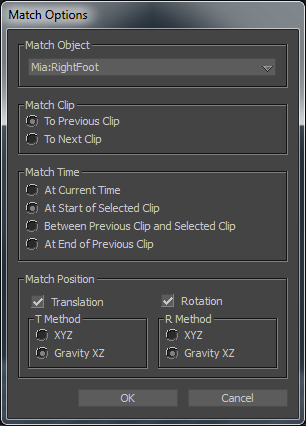

Match Options ダイアログ ボックスが表示されます。
最後のクリップ ベクトルが、前のクリップとマッチするように移動します。
Mia は走って方向転換し、前方に投げ出されます。アニメーションのジャンプが解消されました。
