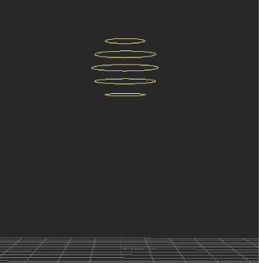

ライトのセンターから放射状に広がり、シーン内の他のすべてのモデルを照らします。ライトのカレント カラーはライトによって示されます。Point Light では、Cone Angle や Fog Intensity を設定できません。
Point Light

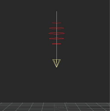

特定の方向にライトを照らします。実際のライトの位置は重要ではありません。ライトのカレント カラーは下向き矢印で示されます。Infinite Light では、Cone Angle や Fog Intensity を設定できません。
Infinite Light

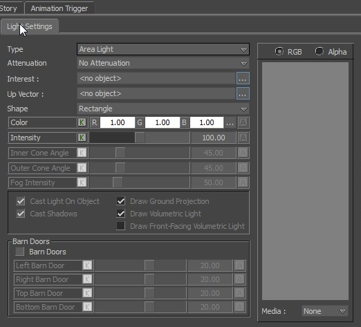

カスタム レンダラを使用する場合、高度なライティング プロパティが含まれています。エリア ライトは、API を介してカスタム レンダリングを使用する場合に使用できます。
エリア ライトの設定
