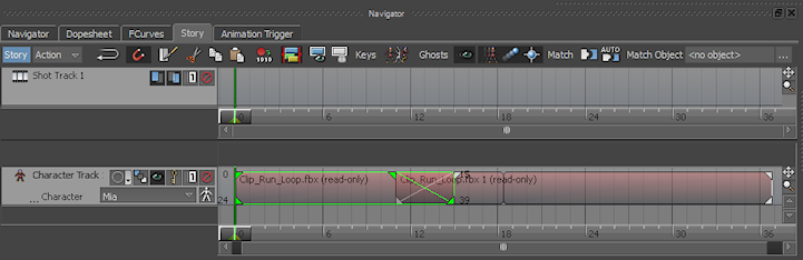

以下の手順では、2 つのクリップをブレンドして、Mia が方向転換するときに発生するアニメーションのジャンプを削除します。
2 つのクリップをブレンドするには:

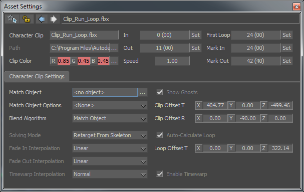

 Add Asset Settings を選択します。
 Add Asset Settings を選択します。 空の Asset Settings ダイアログ ボックスが表示されます。
Asset Settings ダイアログ ボックスに Character Clip の設定とオプションが表示されます。
最初のクリップが 2 番目のクリップとオーバーラップし、クロスブレンドが作成されます。
フレーム 11 でのジャンプが解消されました。
