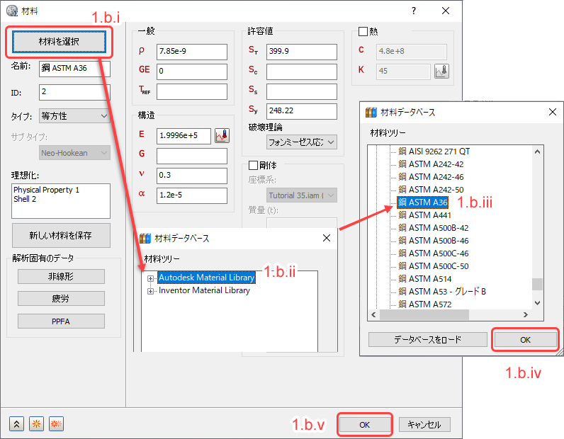

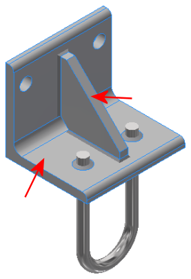

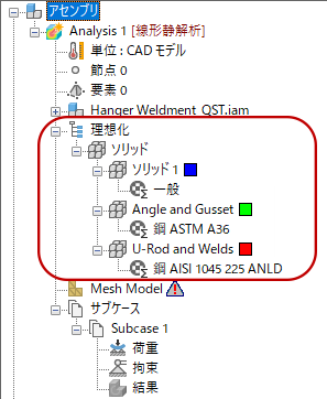

[新規作成]の順に選択します。
[理想化]ダイアログ ボックスが表示されます。[タイプ]に表示される既定の要素は「ソリッド要素」であり、これはチュートリアル モデルに適しています。

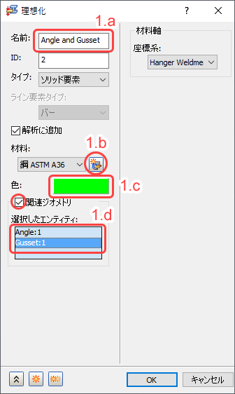

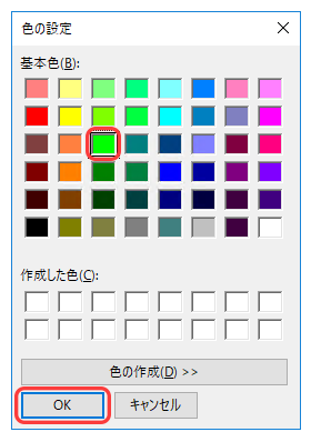

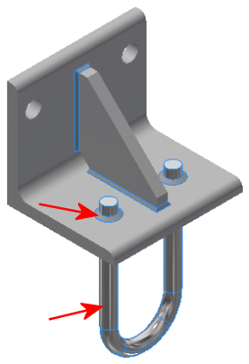

図 1.a – 1.d
図 1.b.i – 1.b.v を参考にして、次の手順を実行します。
図 1.b.i - 1.b.v
破壊理論に関する警告はすべて無視します。

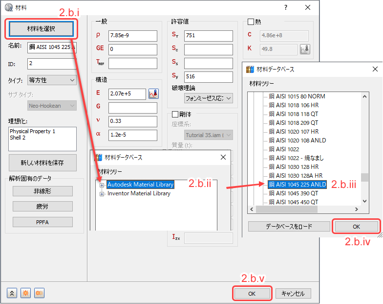

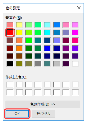

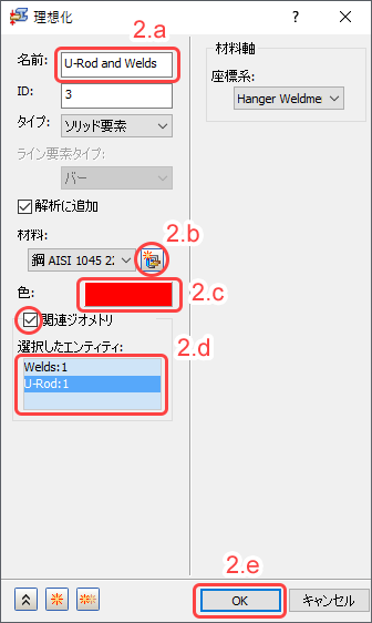

[新規作成]の順に選択します。
図 2 – 2.e
(図 2.b.i – 2.b.v を参考にして、次の 6 つの手順を実行します。)
図 2.b.i – 2.b.v
破壊理論に関する警告をすべて無視します。
