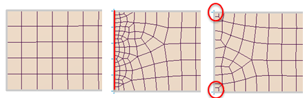

メッシュを局所的に微調整するには、モデル ツリーで[モデルのメッシュ生成]を右クリックし、[メッシュ コントロールを追加]を選択します。ポイント、エッジ、および面へのローカルなメッシュのサイズ調整にメッシュ制御を適用できます。要素数の指定か要素サイズのいずれかによってエッジへのメッシュ定義を制御できます。
左側のメッシュはローカルなメッシュ制御をしていません。中央のメッシュはエッジのメッシュ制御で、右側のメッシュは頂点のメッシュ制御です。

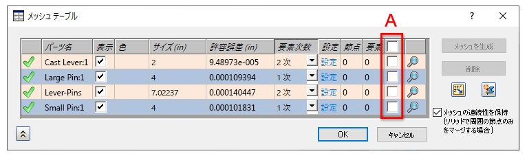

要素のサイズと順序を制御し、アセンブリ内の各パーツに高度な設定を指定するには、メッシュ テーブルを使用します。テーブルを開くには、[メッシュ設定]ダイアログ内の[メッシュ テーブル]ボタンをクリックするか、リボンで[メッシュ]パネルから[メッシュ テーブル]をクリックします。
チェックボックス(「A」とマークされている)を使用して、パーツを個別に、あるいは選択的に、メッシュ生成することができます。これは、アセンブリ内のメッシュ生成の問題を見つけるときに非常に役立つツールです。

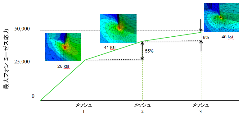

下の例では、応力が集中する点でのフォン ミーゼス応力に対するメッシュの細分割の効果を見てみましょう。メッシュがメッシュ 1 からメッシュ 3 に細分化されると、関心点における応力の変更量が減少していることが分かります。これは、細かいメッシュほどメッシュに依存しない解析に近くなり、メッシュを再分割すればするほど解析の変更が小さくなることを意味します。

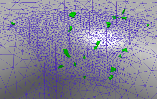

関心領域(応力が大きな懸念となる場所)に準最適要素があるかどうか判定するために、Check Mesh Quality というツールを使用します。これは、モデル ツリーの[メッシュ モデル]ブランチを右クリックし、[すべてのメッシュ品質を確認]をクリックして開きます。
このツールは、メッシュの解析を行って、さらに細分化する必要のある領域を特定します。
