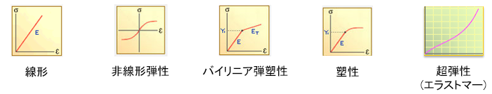

適切な材料タイプを使用することが極めて重要です。線形解析では、次の中から選択します。
場合によっては、非線形材料で代用する必要があります。非線形材料を線形材料として理想化することが現実的に可能かどうか検討する必要があります。今の状態が線形弾性の範囲なのか、あるいは次のいずれかにすべきかを判断してください。

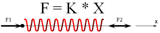

FEA は基本的に、動力学に関し F= Kx {F}=[K]{x} または P= Ma+Bv+Kx を計算します。
剛性と質量をゼロにすると特異点になり、解析が失敗します。
