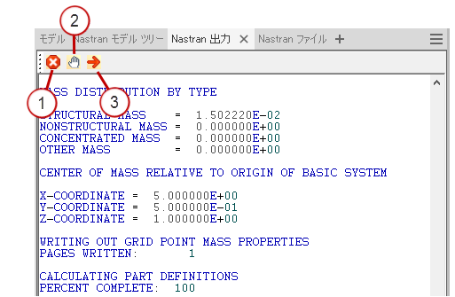

出力ビュー
解析を実行すると、ツリーに出力ビューが表示され、Autodesk Nastran ソルバーのログ メッセージが表示されます。致命的なエラーは赤く表示されます。
- 解析を中止するには、[強制終了]ボタンをクリックします。
- 解析を停止するには、[一時停止]ボタンをクリックします。
- 停止した解析を再開するには、[再開]ボタンをクリックします。

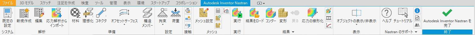

リボン コマンド
リボンのコマンドを使用すると、よく使用される機能に簡単にアクセスできます。これらにより、Inventor Nastran のワークフローが合理化されます。
以下に、Autodesk Inventor Nastran のリボン パネルの概要を示します。
システム
既定の設定: 新しい解析の初期設定を定義するために使用します。[既定の設定]ダイアログ ボックスには、[一般]製品設定、[表示]、[ポスト処理]、[レポート生成]、およびツリーのコントロールが含まれています。
解析
- 新規作成: 新しい解析を作成し、解析設定を定義します。これは、解析ツリーの[解析]ブランチを右クリックするのと同じです。
- 編集: 現在アクティブな解析の解析設定を開きます。
- 応力解析から インポート: 他の解析で使用するために、応力解析の結果をインポートします。
準備
- 材料: 新しい素材を最初から作成するか、ライブラリを使用して作成します。
- 理想化: 材料およびその他の特性を指定して、新しいソリッド、シェル、ビーム、集中質量を作成します。
- オフセット サーフェス: 既存のサーフェスから新しいサーフェス オフセットを作成します。
設定
- 拘束: 新しい拘束を定義します。
- 荷重: 新しい荷重を定義します。
接触
- 自動: すべての接触ペアを検索して接触条件を定義します。モデル ツリーで接触条件を右クリックして代わりを選択することで、接触タイプを変更することができます。
- 手動: 特定の接触ペアを選択して接触条件を定義します。
- ソルバー: ソルバーの実行時に自動的に生成される表面接触の属性を指定します。
メッシュ
- メッシュ設定: モデル全体に影響を及ぼすメッシュ設定を変更します。
- メッシュ テーブル: 部品およびボディの個々のメッシュの追加コントロール用のメッシュ テーブルを有効にします。
- メッシュを生成: メッシュを生成します。または設定を変更した後にメッシュを再生成します。
- メッシュ コントロール: モデルの個々の点、エッジ、または面に対して異なるメッシュ設定を指定します。
実行
実行: 現在の設定を使用して、アクティブな解析の計算を実行します。
結果
- ロード: 保存されている結果を開き、既存の "FNO" ファイルからロードします。このコマンドは、結果を現在のメッシュにマップします。同じモデル上の異なるサブケースを比較するのに最適です。メッシュが FNO ファイルを作成したモデルと異なる場合、表示が意味をなさない可能性があります。
表示
オブジェクトの表示/非表示: 表示または非表示にするモデル要素を選択します。
Nastran のサポート
- ヘルプ: Autodesk Inventor Nastran ヘルプのホームページが開きます。
- チュートリアル: ヘルプの中の「チュートリアル」トピックが表示されます。
- バージョン情報: Autodesk Inventor Nastran のバージョンとライセンスに関する情報を表示するウィンドウが開きます。
- ReadMe: オンラインの ReadMe が Web ページとして表示されます。
- フォーラム: オンラインのフォーラムが Web ページとして表示されます。
- 検証マニュアル: すべてのベンチマークと NAFEMS ケースが記載された検証マニュアル(PDF ファイル)が表示されます。
- 結果をアンロード: すべての結果をモデルからアンロードします。
終了
Autodesk Nastran を終了: Autodesk Inventor Nastran のセッションで作業が終了したら、[終了] をクリックします。クリックすると、Autodesk® Inventor の全般作業環境に戻ります。
