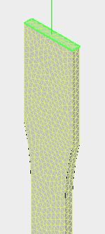

強制モーション荷重が変位として適用される場合、
Inventor Nastran
では、拘束を変位荷重の方向に適用する必要があります。この拘束の荷重を作成するには:
[拘束]
をクリックします。
適用される変位荷重(面<1>)のある試験用断片の上面を選択します。
T
y
成分のチェック ボックスのみがオンになっていることを確認します。
[OK]
をクリックします。
