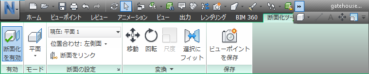

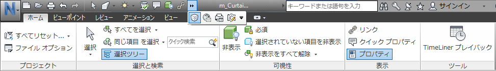

クイック アクセス ツールバーは、リボンの上または下に配置することができます。既定のコマンドの右側にあるクイック アクセス ツールバーにボタンを無制限に追加したり、ボタンの間に区切りを追加することができます。ツールバーの長さに収まりきらないコマンドは、フライアウト ボタン をクリックすると表示されます。
