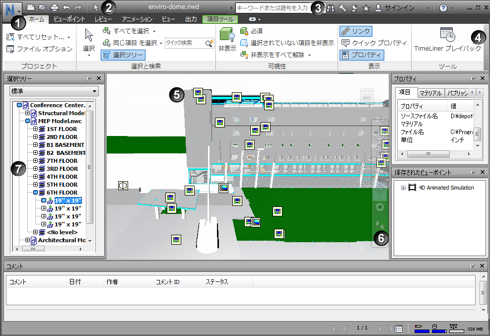

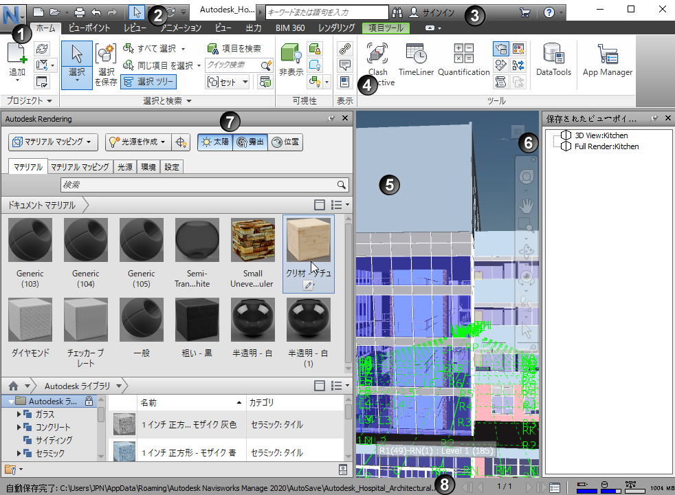

インタフェースのパーツ
このセクションでは、標準的な Navisworks ユーザ インタフェースの主要コンポーネントについて概説します。
このインタフェースは直感的で習得や使用が容易です。ユーザの作業方法に合わせてアプリケーション インタフェースを調整することができます。たとえば、使用頻度の低いドッキング可能ウィンドウを非表示にし、画面をすっきりさせることができます。リボン上およびクイック アクセス ツールバー上のボタンを追加または削除することもできます。標準のユーザ インタフェースに別のテーマを適用することも可能です。
Navisworks インタフェース Navisworks Freedom インタフェース
1.アプリケーション ボタンとアプリケーション メニュー5.シーン ビュー
2.クイック アクセスツールバー6.ナビゲーション ツール
3.情報センター7.ドッキング可能ウィンドウ
4.リボン8.ステータス バー
