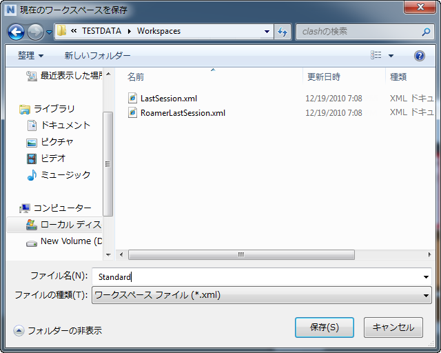

現在のレイアウトを新しいワークスペースに保存する
  1. デザイン レビュー レイアウトをセットアップします。たとえば、[プロパティ]ウィンドウと[保存されたビューポイント]ウィンドウをグループ化することができます。
  2. [ビュー]タブ > [ワークスペース]パネル > [ワークスペースを保存] の順にクリックします。
  3. [現在のワークスペースを保存]ダイアログ ボックスで、新しいワークスペースの名前を入力します。また、変更した環境設定で上書きする既存のワークスペースの名前を選択することもできます。
  4. [保存]をクリックします。
