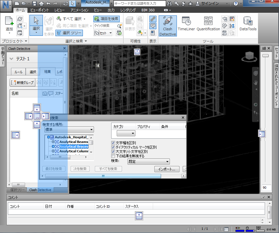

ドッキング ツールは、ドラッグされるウィンドウと、キャンバス上のその他の部分との関係を表すものです。ドッキング ツールを使用することで、ドラッグ アンド ドロップ先を正確に指定できます。
ドッキング ツールには、内部ゾーンと外部ゾーンがあります。各ゾーンには、ドロップ先を表すコントロールがあります。内部ゾーンにある 5 つのステッカーは、キャンバス上の最も近い適切な領域を基準にしてウィンドウをドッキングする際に使用されます。一方、外部ゾーンにある 4 つのステッカーは、キャンバス自体を基準にしてウィンドウをドッキングする際に使用されます。
ドッキング ツールでは、ウィンドウが占有するスペースをプレビューすることもできます。プレビューが表示されるのは、ウィンドウを移動している最中、およびマウス カーソルをいずれかのステッカー上に置いているときです。
ヒント: ウィンドウ グループを素早く作成するには、ウィンドウをドラッグする際に、ドッキング ツールの中央部にあるステッカーを使用します。この機能は、既定のシーン ビューおよび[傾斜]ウィンドウを除く、キャンバス上のあらゆる場所で利用できます。カスタム シーン ビューは、他のウィンドウとグループ化できます。
ドッキング ツールを使用してウィンドウを移動する
  1. ウィンドウの上端、左端、または右端にあるタイトル バーをクリックし、ドッキングしたい位置にドラッグします。このとき、ドッキング ツールが開きます。
  2. ドッキング ツール上の、ウィンドウを配置したい領域を表すステッカーに、ウィンドウをドラッグします。
  3. マウスのボタンを離し、その領域にウィンドウをドッキングします。その領域にぴったり収まるように、ウィンドウのサイズが自動変更されます。
