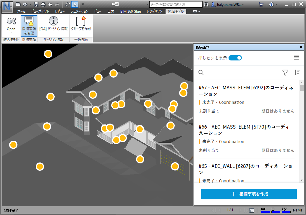

指摘事項を表示する
  1. [コーディネーション]タブ > [指摘事項]パネル > [指摘事項を管理する]をクリックして、[指摘事項]パネルを開きます。
    指摘事項はモデル上に押しピンとして表示され、パネルに一覧表示されます。
    ヒント: ドロップダウン メニューから、パネルの[更新]をクリックして、指摘事項データに対する変更をロードし、BIM 360 または Autodesk Docs と Navisworks の間で同期されます。

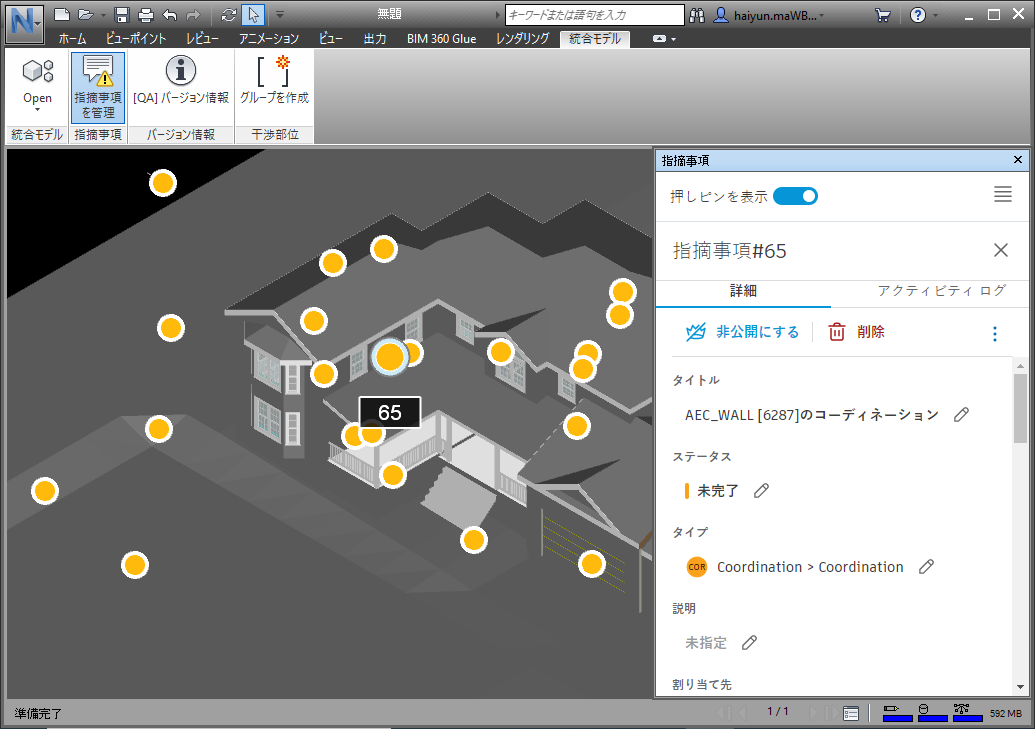

  4. パネルで指摘事項を選択または検索するか、モデルの押しピンをクリックします。
    モデルの指摘事項に合わせてビューが表示され、パネルに指摘事項の詳細とアクティビティ ログが表示されます。

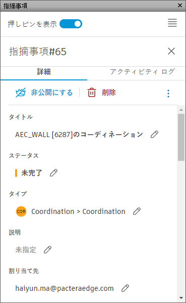

指摘事項に応答する、または指摘事項を編集する
  1. [指摘事項]パネルで、上記の手順に従って指摘事項を開きます。
    注: 指摘事項を[終了]に設定できるのは、指摘事項の作成者、所有者、BIM 360、または Autodesk Docs プロジェクト管理者のみです。コメント内でプロジェクト メンバーをメンションするには、@ を使用します。
  2. [詳細]、[添付ファイル]、[アクティビティ ログ]のタブを使用して、指摘事項の詳細を確認したり、添付ファイルや写真を表示したり、指摘事項に関する最近のアクティビティを確認することができます。
  3. ドロップダウン メニューから[更新]をクリックして、Navisworks、BIM 360、または Autodesk Docs の間で指摘事項の編集を同期します。
  4. 指摘事項を閉じて、指摘事項のリストに戻ります。
ヒント: 指摘事項のナビゲーション矢印 を使用すると、個々の指摘事項を閉じなくても、指摘事項をナビゲートすることができます。指摘事項のカメラ アイコン を使用すると、手動で指摘事項のスクリーンショット、保存、アップロードを行うことなく、指摘事項に新しいイメージを取り込んで追加することができます。

モデル上で指摘事項を作成する
  1. 指摘事項を作成しますモデルを開く
  2. [指摘事項]パネルで[指摘事項を作成]をクリックします。
  3. モデルをクリックして指摘事項の押しピンを配置し、指摘事項を作成します。
    新しい指摘事項がパネルに表示されます。
    モデル提供: DesignGroup およびNational Audubon Society
  4. [詳細]タブを使用して指摘事項を編集します。表示されるフィールドは、選択した指摘事項のタイプによって異なります。
    ヒント: 既定では、選択したモデル要素に基づいてタイトルが事前入力されますが、編集することができます。
  5. ドロップダウン メニューから[更新]をクリックして、Navisworks、BIM 360、または Autodesk Docs の間で新しい指摘事項を同期します。
新しい指摘事項は、Model Coordination で表示および編集することができます。

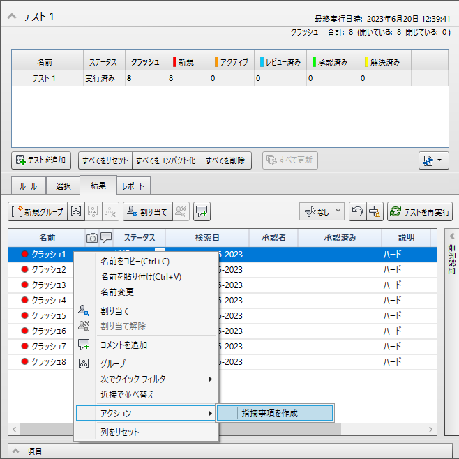

クラッシュ テストから指摘事項を作成する
  1. クラッシュをチェックして指摘事項を作成しますモデルを開く
  2. Clash Detective を使用して、クラッシュ テストを実行します。
  3. 必要に応じて、[コーディネーション]タブ > [クラッシュ]パネル > [グループの作成]オプションを使用して、クラッシュをグループ化します。
  4. [Clash Detective]ウィンドウ> [結果]タブで、指摘事項を作成するクラッシュを選択します。単一のクラッシュまたはクラッシュ グループを選択するか、[Ctrl]を押しながらクリックして複数のクラッシュを選択し、それぞれに対して指摘事項を作成することができます。
  5. クラッシュ選択を右クリックしてコンテキスト メニューを表示し、[アクション] > [指摘事項を作成]を選択します。
  6. [指摘事項]パネルを使用して、指摘事項の詳細を指定します。表示されるフィールドは、指摘事項作成の元となるクラッシュの数と選択した指摘事項のタイプによって異なります。
    複数のクラッシュから指摘事項を作成する場合、ここで指定する詳細はすべての指摘事項に共通です。ただし、各指摘事項には個別のサムネイル イメージが含まれ、クラッシュの場所に応じて配置されます。
    ヒント: 既定では、単一のクラッシュの場合、[タイトル]フィールドにはテストとクラッシュの名前が事前に入力されますが、編集することができます。複数のクラッシュの場合、タイトルはテストとクラッシュの名前を使用して自動的に生成されますが、オプションの接頭辞を追加することもできます。
  7. パネルの下部にある[作成]をクリックして、指摘事項を作成します。
