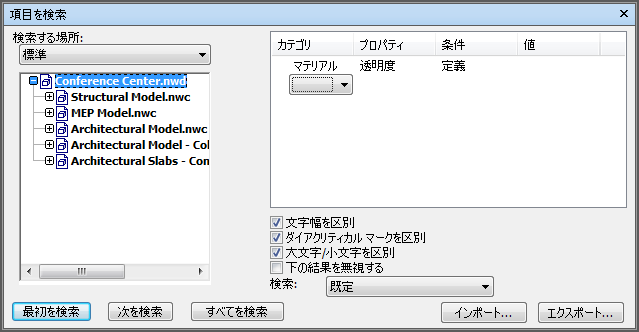

[項目を検索]ウィンドウ
[項目を検索]ウィンドウは、共通するプロパティ、またはプロパティの組み合わせを持つ項目を検索できる、ドッキング可能なウィンドウです。
左側のペインには検索用選択ツリーがあり、その上部にドロップダウン リストがあります。このペインでは、検索を開始する項目のレベル(ファイル、画層、インスタンス、選択セットなど)を選択できます。
このドロップダウン リストのオプションは、[選択ツリー]ウィンドウに表示されるものと同じです。
右側のペインから、検索ステートメント(または検索条件)を追加できます。また、シーンに適合する項目を検索したり、検索パラメータを XML ファイルとしてインポートおよびエクスポートするボタンがあります。
