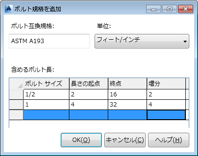

[ボルト規格を追加]ダイアログ ボックス
ボルト マッピング規格を作成すること、および、既存の規格にサイズの長さの範囲を追加することができます。
[ボルト互換規格]
新しいボルトマッピング規格の名前を指定します。既存の規格名を指定して、新しいサイズと長さ範囲を追加することもできます。
[単位]
メートル単位またはフィート単位を指定します。
[長さの起点]
ボルト長のサイズ範囲の下端を指定します。
[終点]
サイズ範囲の上端を指定します。
[増分]
範囲内で作成された各サイズに対するボルト長の増大幅を指定します。ボルト長は、[ボルト長のマッピング]ダイアログ ボックスで修正、追加、除去できます。
