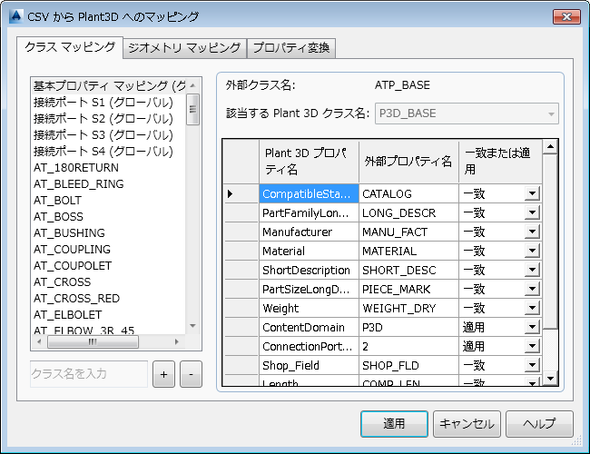

[クラス マッピング]タブ([CSV と Plant 3D クラスのマッピング]ダイアログ ボックス)
サードパーティ クラス プロパティを Plant 3D の対応するプロパティにマッピングします。
オプション
サードパーティ クラス プロパティおよび外部クラスを Plant 3D クラスおよびプロパティにマッピングします。
注: 既定では、AutoPLANT マッピングが表示されます。他のサードパーティ プログラムを使用している場合は、これらのマッピングを削除し、使用しているプログラム用に新しいマッピングを作成してください。
注:
クラス リストを並べ替えるには、右クリックし、[上へ移動]または[下へ移動]をクリックします。または、[+]または[-]を押します。
グローバル クラス プロパティ(左ペインのリストの最初の 5 個の項目)
すべてのクラスに適用されるグローバル プロパティの一覧を表示します。いったんこれらのプロパティをマッピングすれば、個々のクラスに対して再度マッピングする必要はありません。
ただし、特定のクラスのグローバル マッピングを変更する場合は、そのクラスを適切にマッピングすることで、そのマッピングがグローバル マッピングよりも優先されます。
外部クラス名(左ペインのリスト上の残りの項目)
Plant 3D クラスにマッピングできる サードパーティ クラス名の一覧を表示します。

外部クラス名
左ペインの外部クラス名のリストから選択したサードパーティ クラス名を表示します。
該当する Plant3D クラス名
左ペインで選択されたサードパーティ クラスに対応する Plant 3D クラスを指定します。いずれかのグローバル マッピングを選択した場合、このフィールドは読み込み専用です。
Plant3D プロパティ名
左ペインで選択されたクラスのサードパーティ プロパティにマッピングする Plant 3D プロパティを指定します。
外部プロパティ名
左ペインで選択されたクラスのサードパーティ プロパティを指定します。

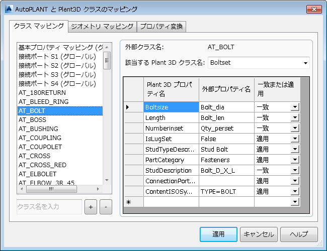

一致または適用させる
プロパティを一致させるか特定のプロパティ値を適用するかを指定します。たとえば、AutoPLANT の AT_BOLT クラスの場合、Plant 3D の Length プロパティは、AutoPLANT の Bolt_len に一致するように設定されています。しかし、Plant 3D の PartCategory プロパティは、特定の値 Fasteners に設定されています。
