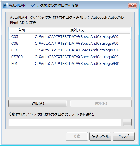

AutoPLANT のスペック(またはカタログ)を変換するには
  1. [ファイル]メニューで、[変換] [AutoPLANT のスペックおよびカタログ]をクリックします。
  2. [AutoPLANT スペックおよびカタログを変換]ダイアログ ボックスで[追加]をクリックします。
  3. [スペックおよびカタログを選択]ダイアログ ボックスで、変換するスペックが含まれるフォルダをナビゲートします。1 つまたは複数のスペックを選択し、[開く]をクリックします。
  4. [外部スペックおよびカタログを変換]ダイアログ ボックスの[変換されたスペックおよびカタログのフォルダを選択]で[...]ボタンをクリックし、変換したファイルを保存するフォルダを参照します。[OK]をクリックします。
  5. [外部スペックおよびカタログを変換]ダイアログ ボックスで[変換]をクリックしますダイアログ ボックスに変換の進行状況が表示されます。
  6. [スペックおよびカタログ - 変換の完了]ダイアログ ボックスで、次のいずれかの操作を行います。
    • 出力フォルダ、変換日、および変換された mdb ファイルの名前が含まれる[スペック変換レポートを表示]ダイアログを表示します。このダイアログで、[ここをクリックして、変換レポートを表示します]リンクをクリックし、テキスト形式の情報を表示します。
    • ログ ファイルと変換されたファイルを表示できる、変換されたスペック フォルダを開きます。
  7. 変換結果に基づいて、必要に応じてマッピングを調整し、もう一度変換を実行することも、スペックを開き、Plant 3D カタログからパーツを追加することもできます。

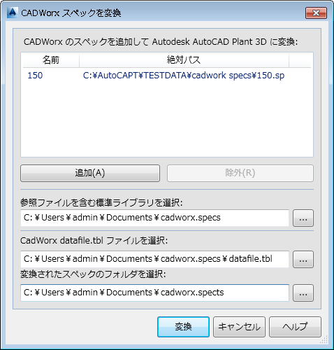

CADWorx のスペックを変換するには
  1. [ファイル]メニューで、[変換] [CADWorx のスペック]をクリックします。
  2. [CADWorx スペックを変換]ダイアログ ボックスで、[追加]をクリックします。
  4. [CADWorx スペックを変換]ダイアログ ボックスで、次のように操作します。
    • [参照ファイルを含む標準ライブラリを選択]領域で[...]ボタンをクリックし、CADWorx のライブラリが含まれるフォルダを指定します。[OK]をクリックします。
      注: 特定のライブラリ フォルダではなく、トップ レベルを選択します。
    • Select the CadWorx datafile.tbl ファイルの下の[...]ボタンをクリックして、このファイルが置かれているフォルダまで移動します。[開く]をクリックします。
    • [変換されたスペックおよびカタログのフォルダを選択]で[...]ボタンをクリックし、変換したファイルを保存するフォルダを参照します。[OK]をクリックします。
    • [変換]をクリックします。ダイアログ ボックスに変換の進行状況が表示されます。
  5. [スペックおよびカタログ - 変換の完了]ダイアログ ボックスで、次のいずれかの操作を行います。
    • 出力フォルダ、変換日、および変換された mdb ファイルの名前が含まれる[スペック変換レポートを表示]ダイアログを表示します。このダイアログ ボックスの[ここをクリックして、変換レポートを表示します]リンクをクリックすると、Microsoft Excel スプレッドシート形式で情報が表示されます。
  6. 変換結果に基づいて、必要に応じてマッピングを調整し、もう一度変換を実行することも、スペックを開き、Plant 3D カタログからパーツを追加することもできます。
