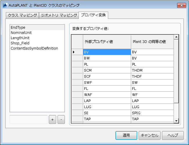

変換するプロパティ値
AutoPLANT プロパティが左側に表示され、Plant 3D プロパティが右側に表示された、2 列のテーブルを表示します。
外部プロパティ値
左ペインのリストで選択されたプロパティの AutoPLANT 値を表示します。
Plant3D の同等の値
左ペインのリストで選択されたプロパティの Plant 3D の同等の値を指定します。上記のダイアログでは、たとえば、AutoPLANT の終点のタイプのプロパティ値 BW は、Plant 3D の言語では BV にマップ(変換)されます。
