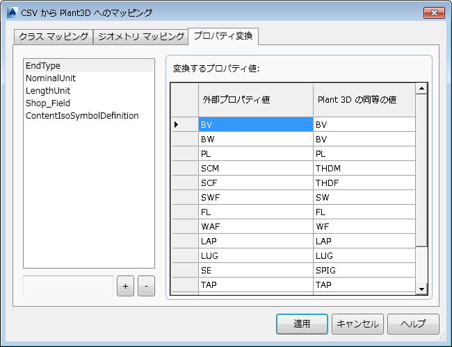

[プロパティ変換]タブ([CSV と Plant 3D クラスのマッピング]ダイアログ ボックス)
CSV プロパティ値を Plant 3D のプロパティ値に変換します。
オプション
サードパーティ プロパティの値を Plant 3D の対応する値に変換します。変換は、プロジェクトのすべてのクラスに影響を与えます。
注: 既定では、AutoPLANT マッピングが表示されます。他のサードパーティ プログラムを使用している場合は、これらのマッピングを削除し、使用しているプログラム用に新しいマッピングを作成してください。
左ペインのリスト
サードパーティ スペックから値を受け取り、変換が必要な、追加された Plant 3D プロパティの一覧を表示します。
Plant3D プロパティを追加
新しい Plant 3D プロパティを追加します。ボックスに文字を入力し、[+]ボタンをクリックして、プロパティを追加します。
注:
既存のスクリプトを再利用するには、既存のプロパティを右クリックしてマッピング情報をコピーし、新しいプロパティを右クリックして情報を貼り付けます。このアクションはこのタブだけに影響します。
[+]ボタン
新しい Plant 3D プロパティをリストに追加します。
[-]ボタン
選択した 3D プロパティをリストから削除します。
変換するプロパティ値
サードパーティ プロパティが左側に表示され、Plant 3D プロパティが右側に表示された、2 列のテーブルを表示します。
外部プロパティ値
左ペインのリストで選択されたプロパティの サードパーティの値を表示します。
Plant3D の同等の値
左ペインのリストで選択されたプロパティの Plant 3D の同等の値を指定します。上記のダイアログでは、
