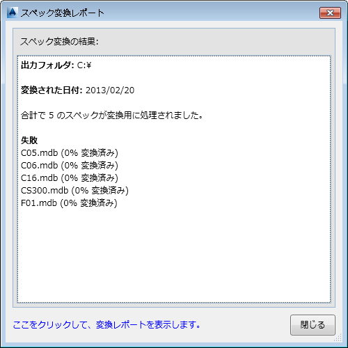

[スペック変換レポート]ダイアログ ボックス
AutoPLANT から Plant 3D 形式に移行されたスペックまたはカタログの変換結果の一覧を表示します。
オプション
スペック変換の結果
変換日付、ソース ファイルの位置、変換に失敗したコンポーネントの数を表示します。また、変換されなかったコンポーネントの一覧も表示します。
ここをクリックして、変換レポートを表示します
Microsoft Excel で詳細な変換レポートを開くリンク。
