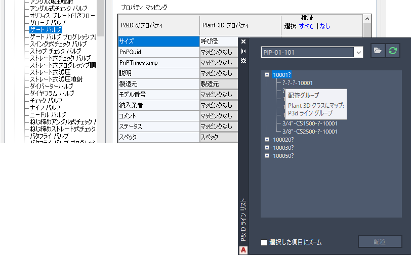

概要 - P&ID ライン リスト
[P&ID ライン リスト]ウィンドウには、P&ID 図面のすべてのライン セグメントおよび関連する継手、バルブ、インライン コンポーネントが表示されます。ラインの順序は、配管グループ番号によって決まります。ライン リストから、使用可能な P&ID オブジェクトを選択し、そのオブジェクトに対応する マップされた Plant 3D オブジェクトを Plant 3D モデルに配置できます。P&ID オブジェクトのプロパティ値は Plant 3D モデルにコピーされます。
注:
等価の Plant 3D オブジェクトをモデルに配置するには、P&ID オブジェクトが Plant 3D オブジェクトにマップされている必要があります。このリストで、マップされていない項目は配置できません。
