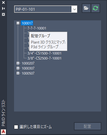

P&ID ライン リストを開くには
Plant 3D モデルを開きます。
リボンで、[ホーム]タブ
[パーツの挿入]パネル
[P&ID ライン リスト]の順にクリックします。
[P&ID ライン リスト]ウィンドウのドロップダウン リストで、開く P&ID 図面をクリックします。
