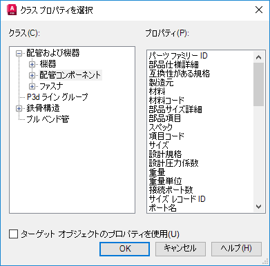

列を追加
[クラス プロパティを選択]ダイアログ ボックスが開き、表に追加する列のプロパティを選択できます。
