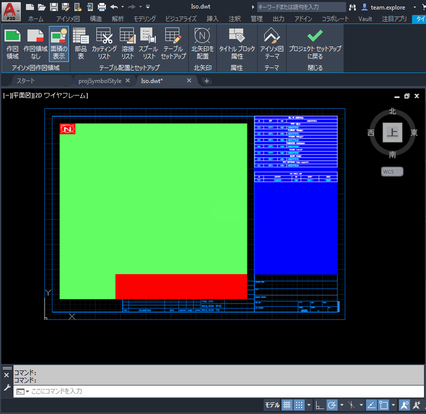

アイソメ図スタイルごとにタイトル ブロックを定義できます。
次の項目の配置と表示をコントロールすることができます。
作図領域(印刷領域全体と北矢印のセットアップを含む)
属性(プロジェクト データなど)とクライアント情報(会社名や主要な担当者など)
表(部品表、カッティング リスト、溶接リスト、スプール リストなど)
テーマ(コンポーネントが表示される場所(画層セットアップ)や包含または除外される要素を指定することができます)
[プロジェクト セットアップ]([タイトル ブロックと表示]ノード)で[タイトル ブロックをセットアップ]ボタンをクリックすると、タイトル ブロック図面を直接操作したり、コンテキスト リボンのツールを使用することができます。設定環境は次のとおりです。
